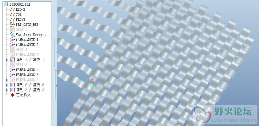

请教各位师傅,本人遇到难题不知道如何画。知道的请指点。谢谢。 见附档图片

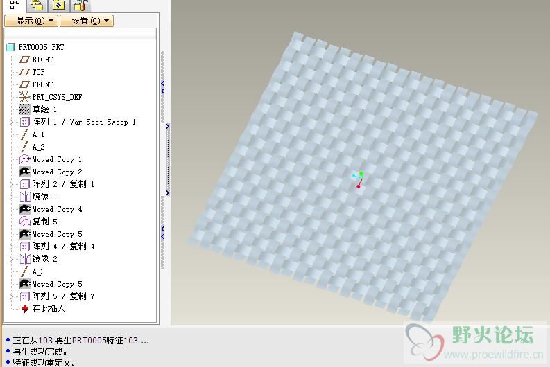

发表于 2011-6-28 14:52 | 显示全部楼层
用关系控制比较好画.

发表于 2011-6-28 15:32 | 显示全部楼层
弯曲的不懂调,高手来搞搞,失败作品,请指教下怎么才能阵列好。
[ 本帖最后由 yncyny 于 2011-6-28 16:07 编辑 ]

发表于 2011-6-28 18:32 | 显示全部楼层
楼主!!
是不是这样的啊!!
prt0005.prt.part1.rar
292.97 KB, 下载次数: 191
prt0005.prt.part2.rar
65.1 KB, 下载次数: 117

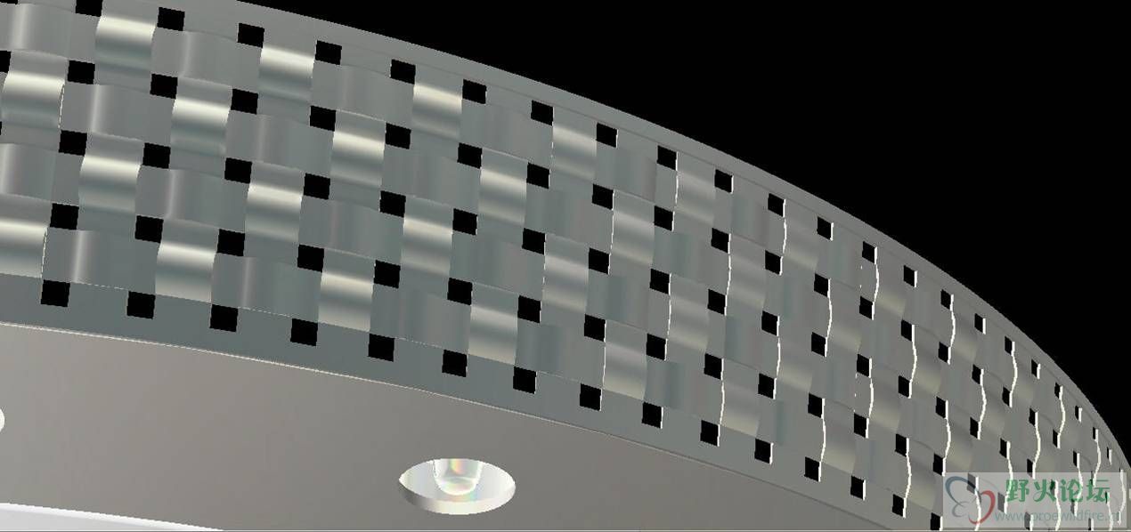

 楼主| 发表于 2011-6-30 14:18 | 显示全部楼层
回复 5# 924873939 的帖子
谢谢各位的回复,请问各位把编织纹做成锥形开注塑模.高手再指点。
