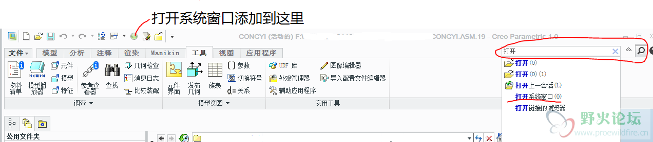

发表于 2011-7-1 13:26 | 显示全部楼层
回复 8# seast 的帖子

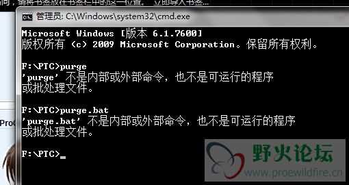

发表于 2011-7-1 20:10 | 显示全部楼层
为什么提示说不是批处理文件啊。
如下图。
