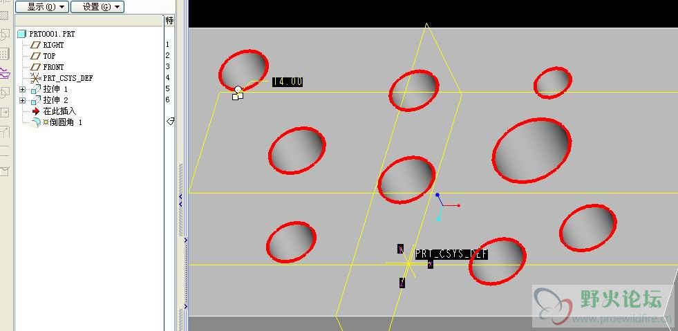

大家遇到要倒很多角时怎么处理-讨论一下,我查了很多资料,似乎都是一步一步倒的,有没有牛人可以简化

发表于 2011-6-28 11:16 | 显示全部楼层
如果你需要倒角的棱线,是有之前的一个特征所做出来的,如图上孔是由拉伸做出来的多个孔,则这些孔的棱线可以一下选中。
方法:若你的加亮几何关闭了,则用复选(鼠标指向某个棱线,右键-左键-右键-一直右键可以选到所有的线)
     若你的加亮几何没有关闭,鼠标指向某个棱线,一直右键可以选到所有的线

发表于 2011-6-28 13:51 | 显示全部楼层
选择类型里面选择“目的链”。。可以大大简化倒角过程。

发表于 2011-6-29 20:53 | 显示全部楼层
同一倒角尺寸可按Ctri键,选好后确认就可以了,一般机械加工中大小不同的孔倒角尺寸也不一样。

发表于 2011-6-29 21:46 | 显示全部楼层
原帖由 zhou331 于 2011-6-28 13:51 发表
同意,就是把过滤器里选意图链,就可以选中全部的棱边(前提是这些孔是一次拉伸出来的)
