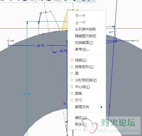

直接上图、、、
以前的proe是右键有个起点、这个竟然没有、不知道怎么设置起点了

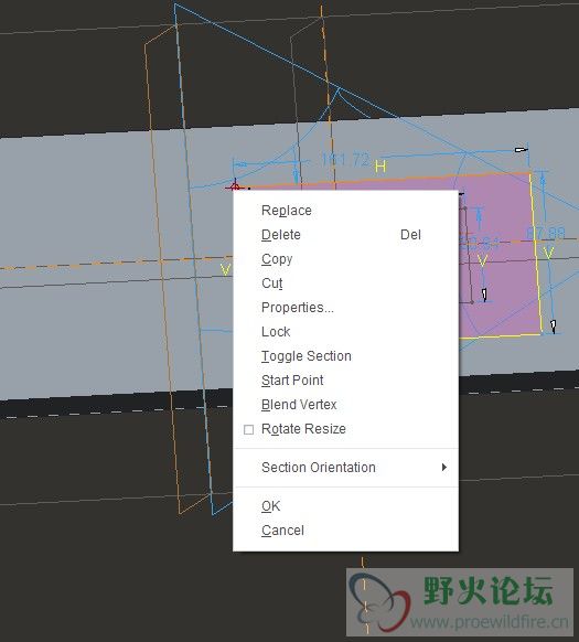

先选一个点,再按右键可出现起点选项,点它就行了,如下图,点 STRAT POINT就好
