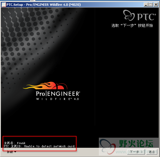

[求助] proe4.0时检测不到网卡是怎么回事
发表于 2008-6-11 22:15 | 显示全部楼层 |阅读模式
请看动画。请大家帮忙给看看,我是新手。

发表于 2008-6-11 22:18 | 显示全部楼层
你系统驱动有问题吧,搞不出来就装虚拟网卡
你发的 part 是什么?
 楼主| 发表于 2008-6-11 22:29 | 显示全部楼层
原帖由 野火 于 2008-6-11 22:18 发表
你发的 part 是什么?
是安装的动画,有380k,但是附件只可以上传100k,所以就分割了,我也虚拟一个网卡,还是这样,我也觉得奇怪。

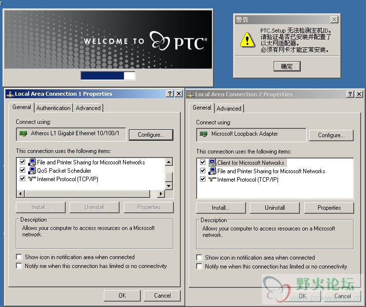

发表于 2008-6-11 23:05 | 显示全部楼层
XP 系统下Microsoft 虚拟网卡安装图解教程
http://www.proewildfire.cn/thread-3234-1-1.html
 楼主| 发表于 2008-6-11 23:45 | 显示全部楼层
感谢版主的帮助,照着图解添加了虚拟网卡,安装还是提示相同的错误,请看下图,左边是真实网卡。

发表于 2008-6-12 07:57 | 显示全部楼层
一般来说,装 proe 时找不到网卡的情况非常少,安装了虚拟网卡后还找不到的可以说比较罕见。
很大原因和你的系统有关,建议重新安装系统,注意不要使用你之前的系统安装光盘。
158
205
发表于 2008-6-12 10:02 | 显示全部楼层
我依据我个人的经验也来说几句.
    开始菜单 ------设置------网络连接 断开网络连接时,PROE无法成功打开.如果在断开网络时安装PROE,那么电脑会显示无法查找到主机ID,如果你知道自己的ID,那么强行安装PROE, 也能安装成功.
      我以为,如果在安装PROE时显示无法找到ID,那首先应看看网络连接(网线连接与否没关系)是否启用,如果在打开PROE时无法成功打开,也应先检查一下网络连接是否启用.如果这时网络连接是启用状态,那就再考虑是否安装虚拟网卡啦.
