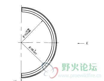

一、如何绘制图中K向箭头和文字?图中箭头和文字独立于图中任何一个尺寸,怎样才可以绘制单独的箭头呢?
二、如何如图标注直径呢?在半圆图中标注直径,不显示过圆心的另外一边线?
谢谢大家指点。

你图中出来的是半径,是因为你只点击了圆弧一下,你点击圆弧两下再标注出来的就是直径了

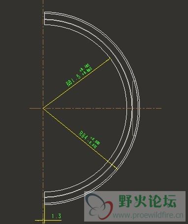

谢谢楼上的,我点击圆弧两下出来的是直径,不过直径标注就会有过圆心的另一边箭头,可不可以删掉过了圆心的另外一边的直径标注呢?
如下图

谢谢 ,就是这个意思,

K 和箭头自己做一个符号即可。

太感谢了,哈哈,这个问题终于解决了!
