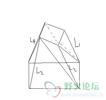

发表于 2011-6-27 12:08 | 显示全部楼层 |阅读模式
已经底面矩形的长和宽,知道4个棱的长度和上面矩形的长和宽,如何做这个表面模型?每个底面矩形和上面矩形之间由公用一边的两个三角形构成侧面。 新手,请尽量帮忙说的详细点,谢谢!
已经每个三角形的尺寸

发表于 2011-6-27 12:18 | 显示全部楼层
用面做,简单

 楼主| 发表于 2011-6-27 12:19 | 显示全部楼层
原帖由 yncyny 于 2011-6-27 12:18 发表
用面做,简单
是用面做。能说的具体点吗? 一点思路都没有  多谢

发表于 2011-6-27 12:26 | 显示全部楼层
这个图形有无数个,因为尺寸没有完全约束。
72
 楼主| 发表于 2011-6-27 12:27 | 显示全部楼层
原帖由 yibaole 于 2011-6-27 12:26 发表
抱歉,我没有给全条件,每个三角形的尺寸也都知道
202
240
发表于 2011-6-27 14:16 | 显示全部楼层
随便画一个形状差不多的,然后用关系约束。
938
1054
发表于 2011-6-27 14:18 | 显示全部楼层

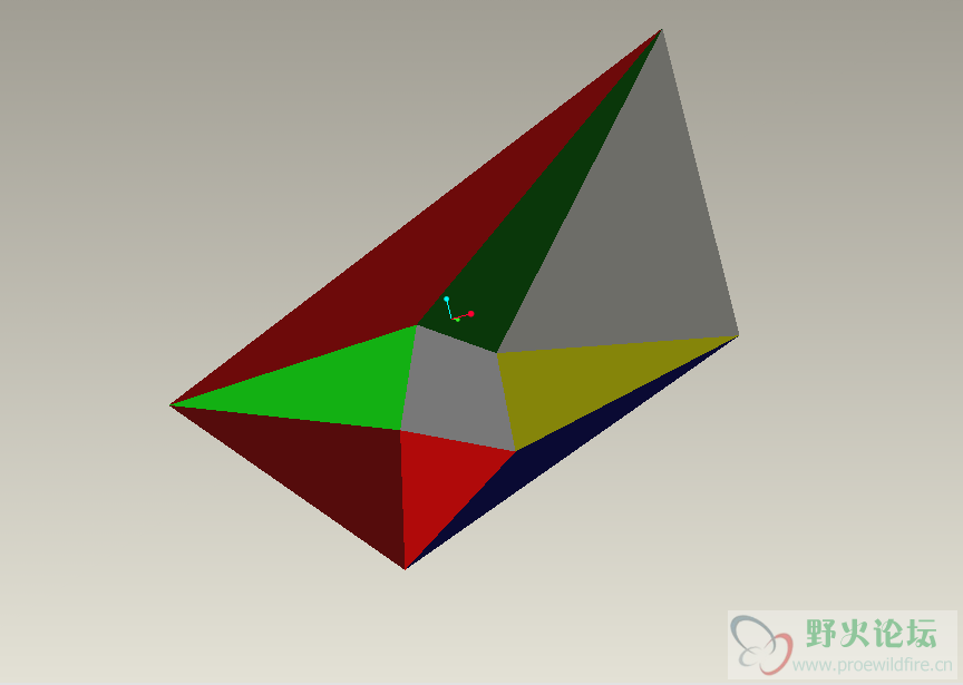

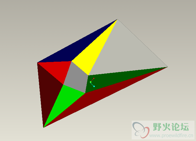

发表于 2011-6-27 14:48 | 显示全部楼层
随便做了下。你看看吧。
duolingmian.prt.rar
50.6 KB, 下载次数: 12
半旭竹流半蜀清.

 楼主| 发表于 2011-6-27 15:25 | 显示全部楼层
回复 8# 不解 的帖子
你的附件里面的文件打开之后,怎么看不到图
494
633
发表于 2011-6-27 17:42 | 显示全部楼层
回复 9# lovemove 的帖子
把在此插入箭头拉到底
