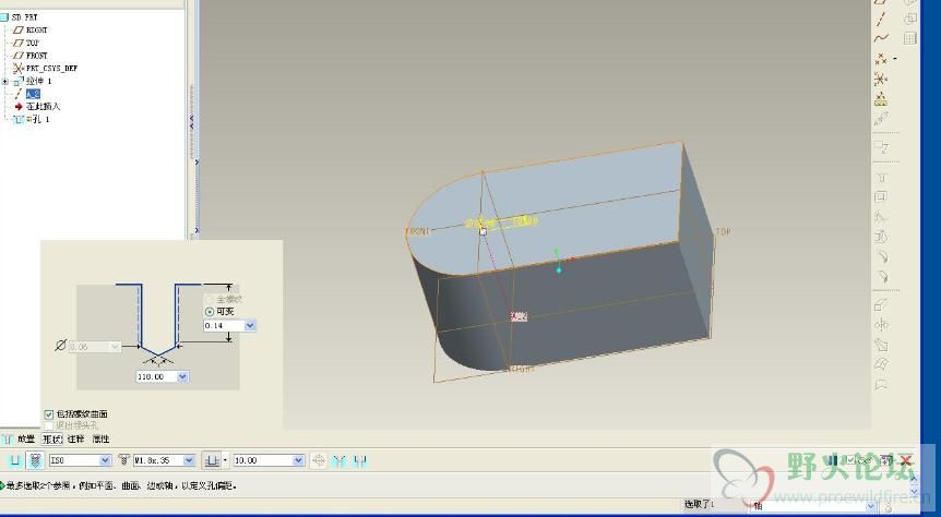

我绘制一个标准螺纹孔,怎么不能成功,请帮忙,多谢!
之前看过前面的文章,都说要注意单位,请问怎么修改绘图模型的单位,谢谢!
 楼主| 发表于 2011-6-27 10:51 | 显示全部楼层
我要绘制一个标准M1.8的螺丝孔,结果显示为D0.06。

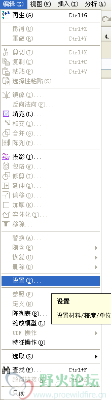

发表于 2011-6-27 11:16 | 显示全部楼层
你如果之前进去的是英制单位那就从编辑里改

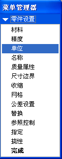

发表于 2011-6-27 11:19 | 显示全部楼层
楼上是proe3.0或者4.0吧?
proe 5.0的单位设置在:文件---属性---材料,单位后面,有个“更改”
改成想要的,就ok了

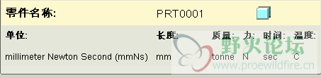

发表于 2011-6-27 11:21 | 显示全部楼层
对了,你看看你现在的单位是不是公制的,查看方法如下
 楼主| 发表于 2011-6-27 11:26 | 显示全部楼层
红色部分怎么理解,请帮忙

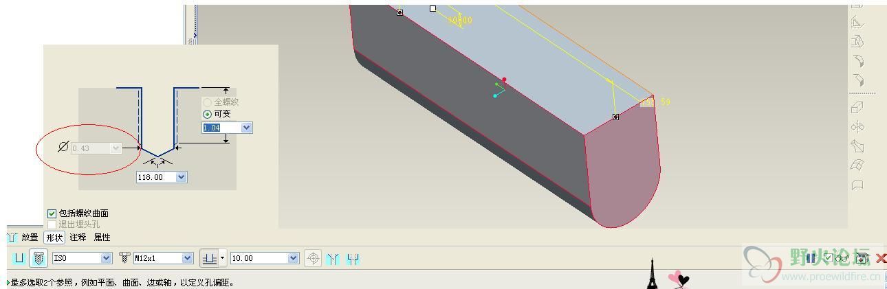

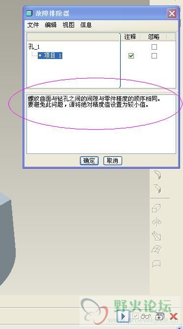

多谢各位帮忙,下面还请教个问题。
我在同一个模型上,都绘制标准螺纹孔,为什么能绘制出M20的螺纹孔,而绘制不出M4的螺丝孔。
异常显示如上贴图,谢谢!

发表于 2011-6-28 07:29 | 显示全部楼层
你图片里的那个直径0.43不能改数值是正常的,因为在iso模式下M12*1的已经确定螺纹的大经和小经,所以就只能更改其他数值了。
