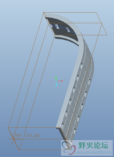

QQ截图20110627100857.png 为什么我分模时,参照模型时这个产品总不能以按参照合并或继承的方式进行啊? xiaowoshiguo.prt.zip (183.66 KB, 下载次数: 0)

你新建一个prt文件,通过插入-数据共享-复制几何来参照原文件用来分模吧(记得将外部复制几何的特征只读,并设置好绝对精度),估计是产品精度或者参照有问题,
