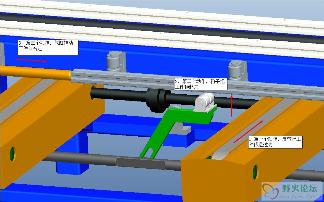

1,关于第一个皮带传动的 ,现在有两种方式,一是那种初始设置利用视觉错误的仿真,皮带上插入一小圆柱和皮带轨迹槽连接,可以装配工件跟着皮带走,但是有2个问题,一是工件已经和皮带固定约束死了,不可以进行后面仿真的位置变化,二是整个皮带的仿真不是以伺服电机的形式来设置,所以没有时间先后,不知道怎么和后面其他的仿真连在一起。 第二种皮带仿真是利用现在5.0里面的带传动,貌似皮带都没的,给我的感觉更虚拟了,工件都没地方放,更不用谈接后面的仿真动作了。
2,第二个动作时轮子把工件向上顶,动作我已经实现,单现在就是不知道工件平面如何和轮子接触面连接,现在模糊于凸轮连接和3D碰撞连接中。
3,第三个动作也是面接触问题,也是凸轮和3D碰撞的选择 再加滑动杆?
以上问题单个单个的做应该可以实现吧,但就是不知道如何按先后顺序连在一起,跪求高手大侠们指点迷津,小弟感激不尽啊,这几天都在弄这个,头都大了  HELP !- -! 3动作连续仿真.JPG
