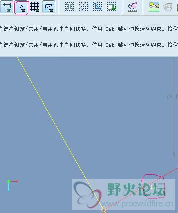

软件自动认为是垂直,但是实际标注 并不是垂直,也不想给角度,需要删除这个标注,如何操作?

把垂直关系去掉,再标注一个你想要的尺寸,或画草图时注意。视图里把关系显示出来。

谢谢,我就是没找到怎么去掉这个垂直关系?
发表于 2011-6-27 09:15 | 显示全部楼层
显示约束,框选 按 delete
