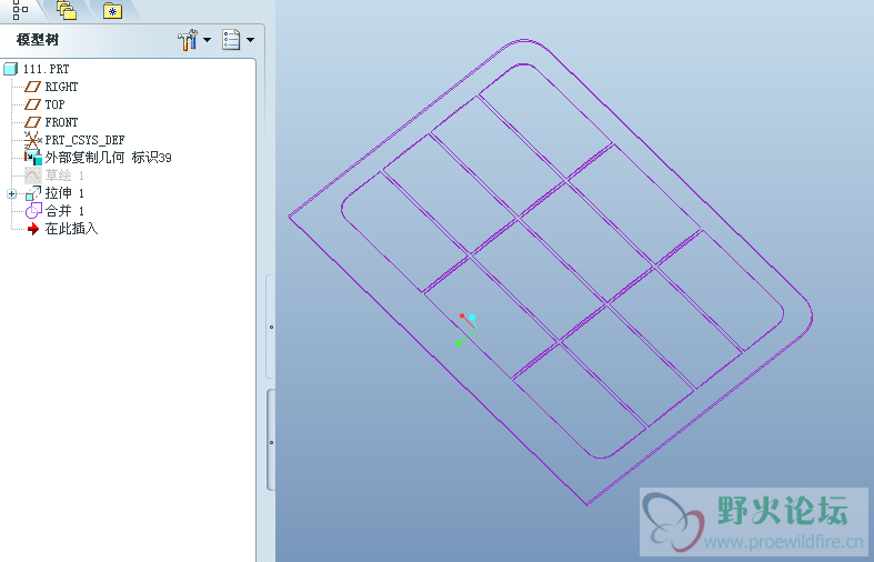

我这有个带个缺口的曲面,现在要把缺口补起来,我用拉伸补起来不能和成一个整体的曲面,求指点!

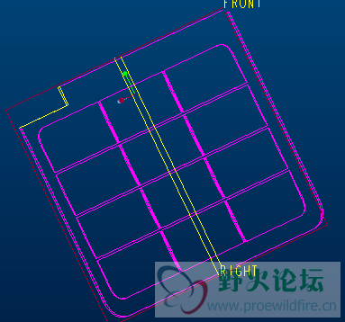

发表于 2011-6-26 21:10 | 显示全部楼层
你把那个缺口剪成一个规则的形状,然后再画一个同样的曲面,然后再合并应该就行了

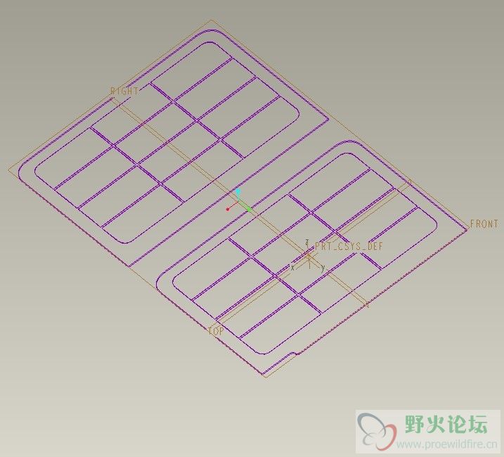

发表于 2011-6-26 23:25 | 显示全部楼层
我做好了  你看怎么样  想要的自己下吧    很简单的补面  拉伸面  再合并面

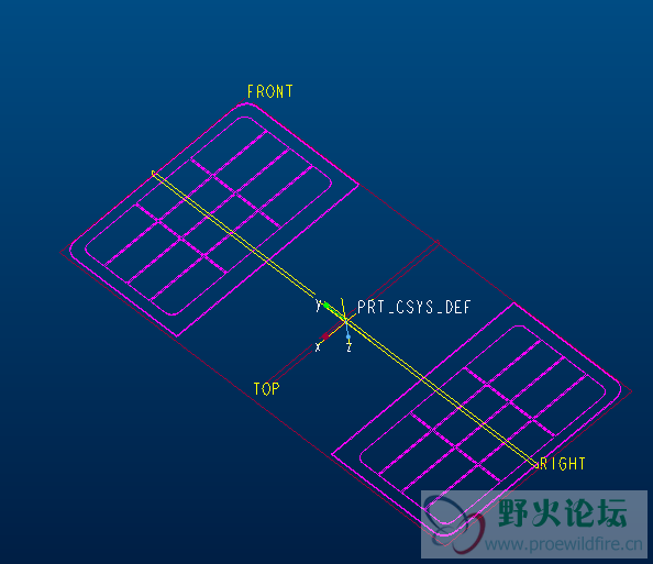

发表于 2011-6-27 23:37 | 显示全部楼层
我做出来的镜像就可以的呀,没有问题你看
[ 本帖最后由 wlply 于 2011-6-27 23:52 编辑 ]

 楼主| 发表于 2011-6-28 13:34 | 显示全部楼层
回复 9# wlply 的帖子
谢谢你呀,我也镜像了下,可以镜像,不能整体列阵, 镜像后的曲面组就可以整个列阵,你知道什么原因吗?
