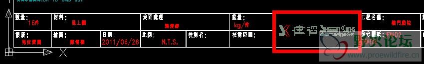

不知道PROE的工程图图框能不能CAD里的一样插入公司的Logo?
如下图的红圈处:

可以的  前提是你要做成符号库再插入

另一种方法,在布局里插入对像,选择位图文件,编辑打开位图文件后贴入公司LOGO保存退出,然后调整图片至合适大小即可.
