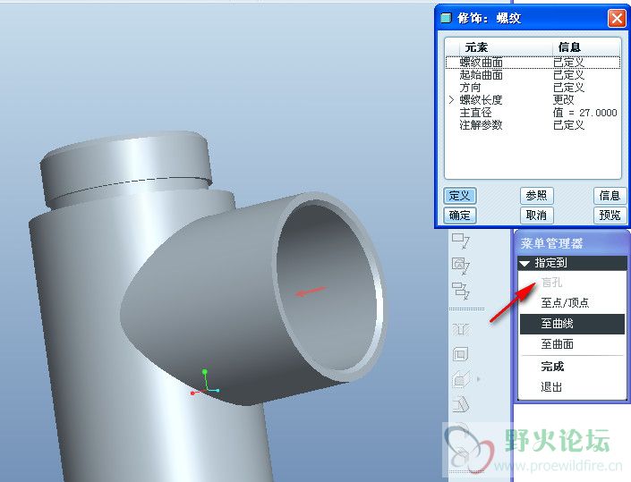

proe修饰螺纹的时候为什么不能选择“盲孔”啊?

选择开始面的时候不要选择倒角那个面!要选择平面才能!倒角面的话无法计算距离吧!

嗯 。应该是楼主螺纹起始曲面选错了的缘故。

谢谢,应该就是你说的原因
