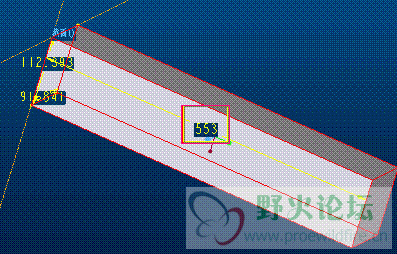

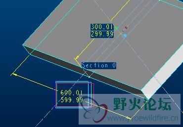

1,发现PRT文件尺寸出现异常.
如图:尺寸样式由正常变为限制
2,相对位置出现异常
直径为20MM,两平面的距离却是1000MM

这并不是心细不细的问题,如果用原作者的PRT档,重新组装一个ASM档,就会出现我上述所说的情况(不用原作者的ASM档)
个人现在还没有发现问题所在,初步怀疑是原作者建PRT档时,用的是什么单位,是MM吗?
还有一个可能是不是版本的问题呢?个人用的是2.0

发表于 2008-6-11 20:13 | 显示全部楼层
单位你可以检查并更改为一直,那种限制的尺寸,你可以通过更改 config.pro 中的选项来解决

刚才看了下,原作者用的单位是英寸,呵呵,改了一下,好了[localimg=400,180]1[/localimg]
不过第二个问题还是没有解决.
CONFIG中设置tol_mode 我已设置为normal
个人感觉不是这里的问题,因为,我在编辑原作者的PRT档时,出现这种限制尺寸
而我自己新建的PRT档,则不会出现这种情况.
如果是CONFIG的总题,应该两者都是限制尺寸才对.
