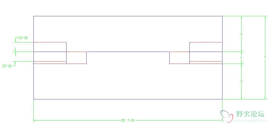

我刚接触国外的尺寸标注,这是别人的图纸,上面的尺寸我看不懂,请问是不是英寸的,13/16、15 7/8怎么换算为CM;
最好能把上面的尺寸给换算一下,谢谢了

可能是吧, 1英寸=25.4mm=2.54cm

15 7/8怎么换算为CM;是不是15又8分之7,那就是127除以8乘以2.54=40.3225CM,老大是不是这样换算的,我没有换算过,这是我猜的,

你可以测量一下,另外如果你不用英制图纸的话,也没必要研究这么细

127 怎么来的?

15*8+7=127,这样的吗?

15又8分之7,按这样算下来也不是 127 吧,你还是别研究这个数学问题了,学好建模和工程图制作就行了

给你个很定的答案
就是像你5楼说的一样,,我一直都在跟国外图纸打交道的~`
