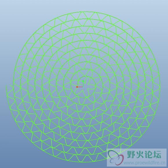

另友情提示,不要看本图太长时间,眼会看花的.
说明:这个就是一个平面,然后拉伸.
谢谢2楼,用可变做出来啦.

标题
用可变扫试试!

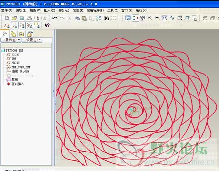

发表于 2011-6-27 20:00 | 显示全部楼层
我来一个。
