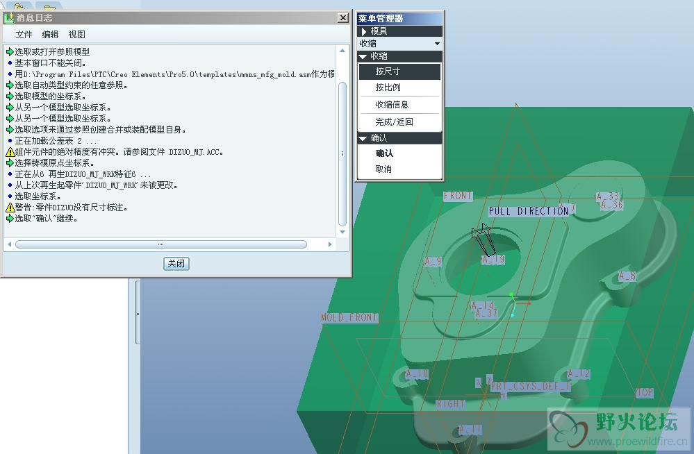

1、我按教程修改为0.005,就是成型不成功,而且零件模型会消失不见,日志上说模型没有尺寸,这是为什么?
2、就算重新新建再来,装配零件模型时,零件模型不再显示,日志上说精度有冲突只有把重启软件了,才恢复正常。这是为什么啊?谢谢!
3、打开光盘上的零件,怎么模型树上没有特征操作过程,只是有个“外部合并 标识”?

精度有冲突需修改配置文件。
enable_absolute_accuracy     yes

精度设置好了,可又有其它问题。比如:1、遇到截面图元的无效外部参照。2、零件没有尺寸标注。
