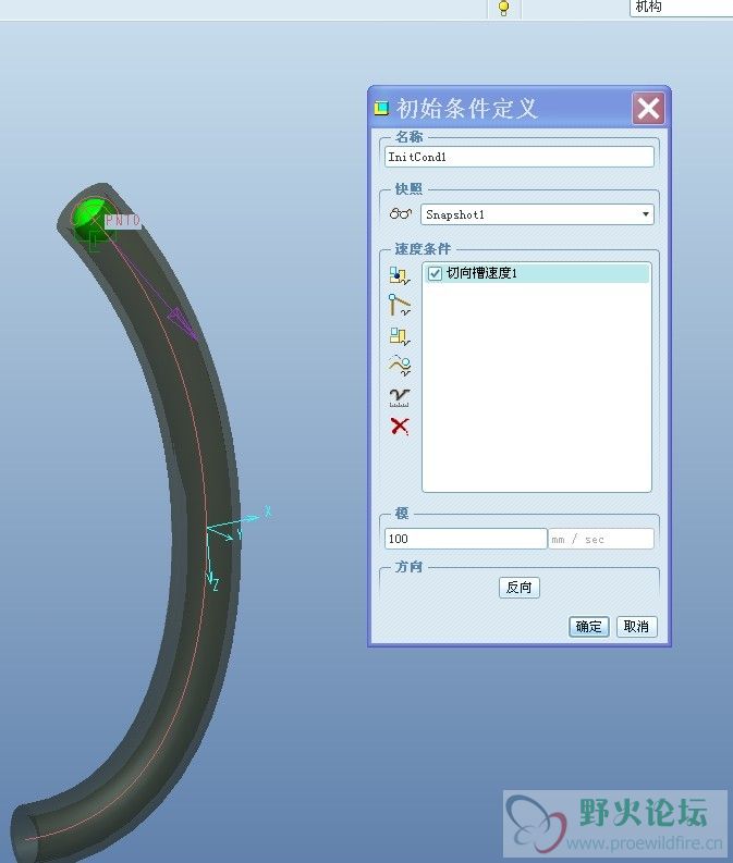

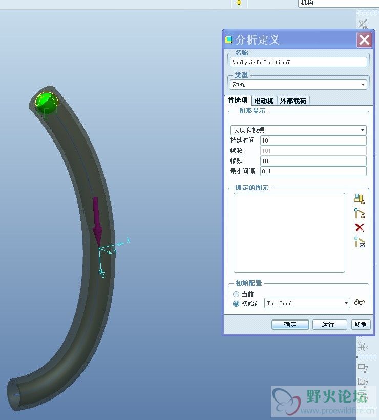

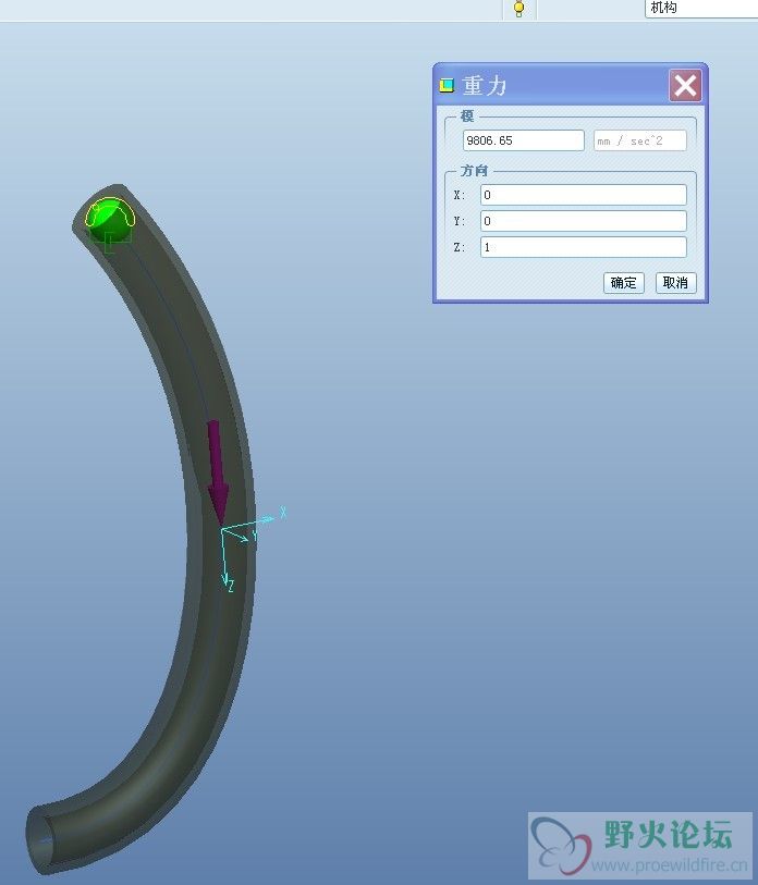

弄了个简单的示意 希望能帮到
1,定义槽连接,球的中心点和圆管的中心轨迹线
2, 点初始条件,点定义槽切向速度,随便设一个100
3,定义重力,会显示有 X Y Z三个方向,你看你的球向下落的方向是哪一个,就那那个方向的值定义为1,其他的为0
4,点分析,类型为动态,随便设置个时间
完成上面几步 应该就可以达到效果了
