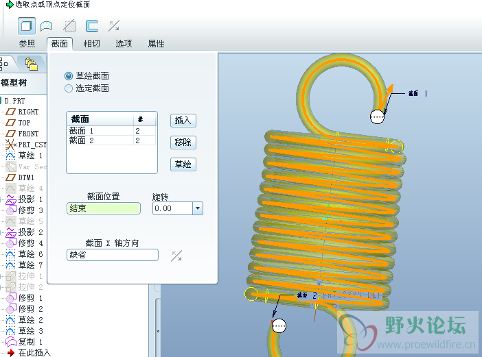

今天画一个拉伸弹簧,不知道问题出在哪里,大家帮忙看看
我先说说我的步骤:
1.变截面扫描一个螺旋面
2.用曲面裁剪尖叫部分
3.草绘两端钩子
问题出来了 本来一路选择曲面边界 就可以扫描成了,结果选择完了以后 发现提示“指定的轨迹无效,请重选”,而且发现不该有的断线,不知道怎么回事。
而且做第二步的时候,我试了两种方法 先画同样的圆弧线 然后投影 再裁剪 ;还有就是做曲面 然后裁剪,结果竟然不同,貌似应该是相同的啊。
请高手帮我分析下原因 谢谢
我上传下我的文件,5.0的  模型树种隐含的部分是另一种做法 就是我上面说的 裁剪那里不同而已

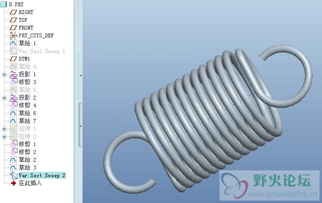

我看了一下,我觉得不一定非要用扫描,你可以用扫描混合、可变截面扫描都可以,下面是我用两种方法做的图

没有问题,主要是选线之时,注意点两次加亮后,按住SHIFT依次选。
