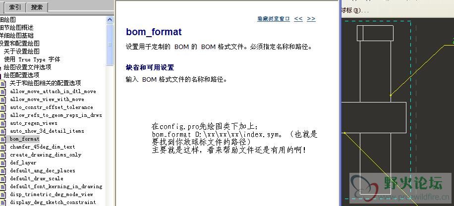

一直以来我的操作没有搞清楚怎么做,今天看帮助文件,才找到的。
以前是这样做的:BOM球标---->重复区域---->创建球标,然后出来的就是圆形,(邪恶啊)!then,更改类型———>检索——>选择心仪的GB形式;
现在是这样做的:BOM球标---->重复区域---->创建球标,然后出来的就是GB形式,(呵呵)!
困扰已久的问题解决!
可能已经有人发过,但是我在坛子上没看到过!

发表于 2011-6-25 07:26 | 显示全部楼层
那你现在的是怎么样的?不妨露个脸

发表于 2011-6-25 08:25 | 显示全部楼层
请把你的index.sym文件上传,方便大伙下载
