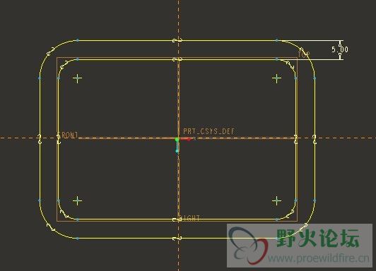

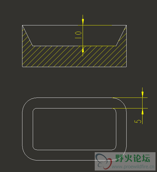

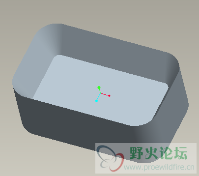

俯视图外面一个轮廓往里偏移5,主视图去除材料的高度是10。这个斜度怎么做出来?高手给解决下!
就知道去除材料的高度是10
就知道去除材料的高度是10
就是外面一个轮廓往里偏移5
就是外面一个轮廓往里偏移5

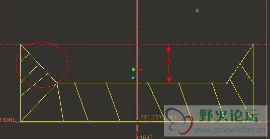

 楼主| 发表于 2011-6-24 23:32 | 显示全部楼层
看下这个
71

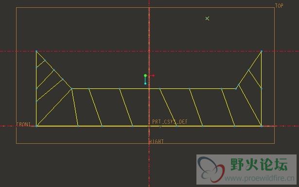

发表于 2011-6-24 23:54 | 显示全部楼层
用混成命令一步到位
220
253

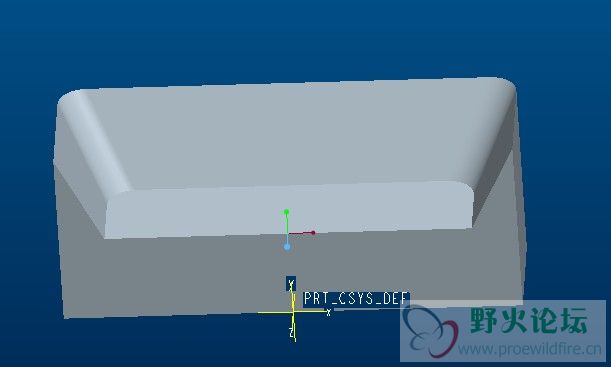

发表于 2011-6-25 00:37 | 显示全部楼层
我做好了 你看看
0000.prt.rar
69.7 KB, 下载次数: 2
220
253
发表于 2011-6-25 00:39 | 显示全部楼层
用的是   混合---切口

方法挺多的,给你一种方法,是用曲面方法,有时间我在想几种方法

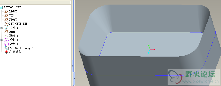

发表于 2011-6-25 08:28 | 显示全部楼层
你也可以用可变截面扫描试试

其实我用PROE都是用最简单的命令来实现复杂的形状,比如这个:用实体拉伸切除材料,然后边界混合 然后实体切除!OK!

混合边界

用拔模做很容易!
