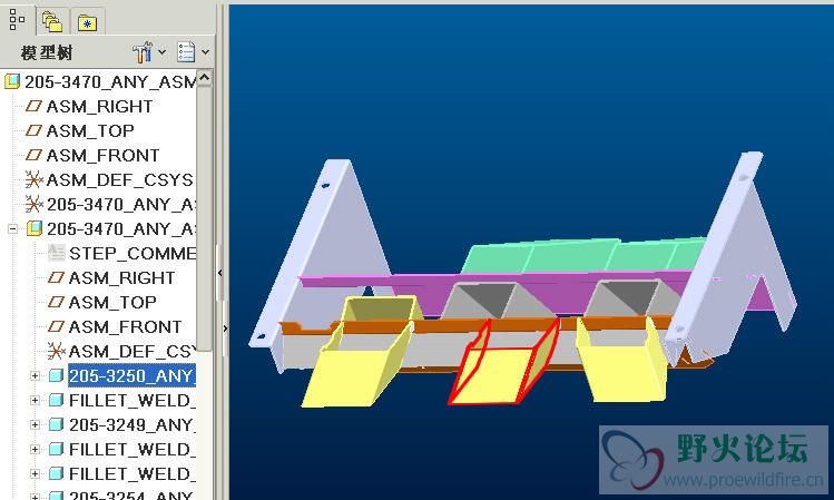

大家好,我是一个新手,我用proe导出step的时候按照http://www.proewildfire.cn/thread-11429-1-1.html上的设置,导出的文件里,只有第一个添加的元件没有颜色,后面添加的都有颜色,期待高手予以解答,万分感谢……

在你引用的地址中:
“如果希望 STEP AP203 输出与 AP214 有相同的颜色和层,请将 step_appearance_layer_groups 配置选项设置为 yes。缺省为 no。”
从WF4.0起,这个设置已没有用了。
另外,我导出的STEP文件中,原来零件设置的颜色还存在,不管是它处于装配组件中的第几个位置
