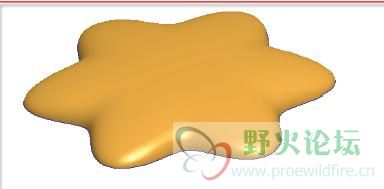

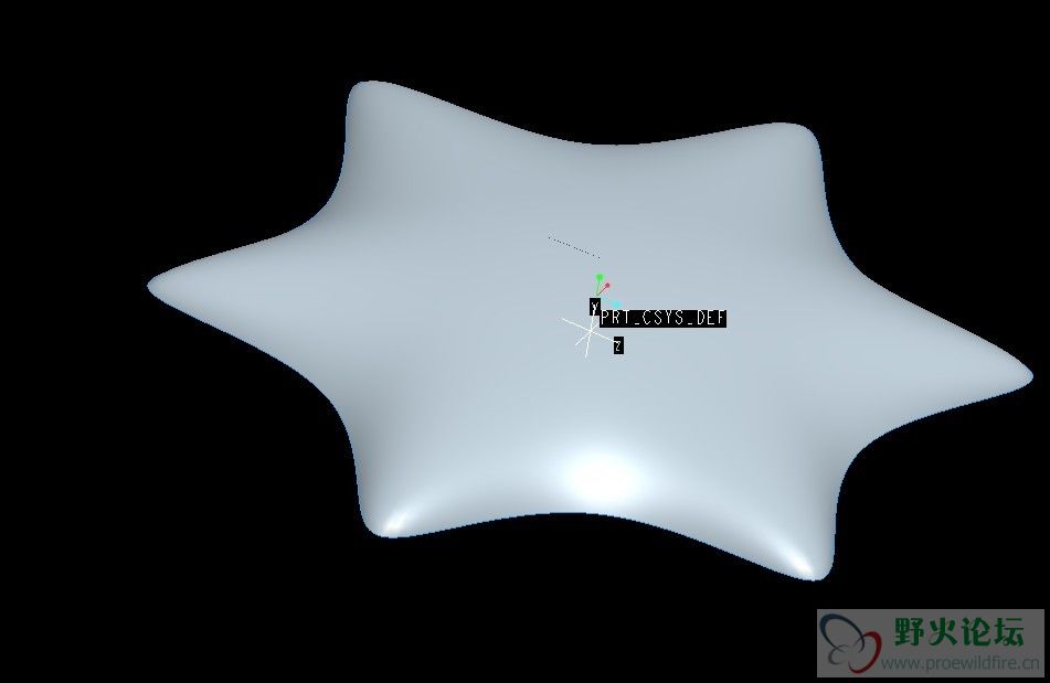

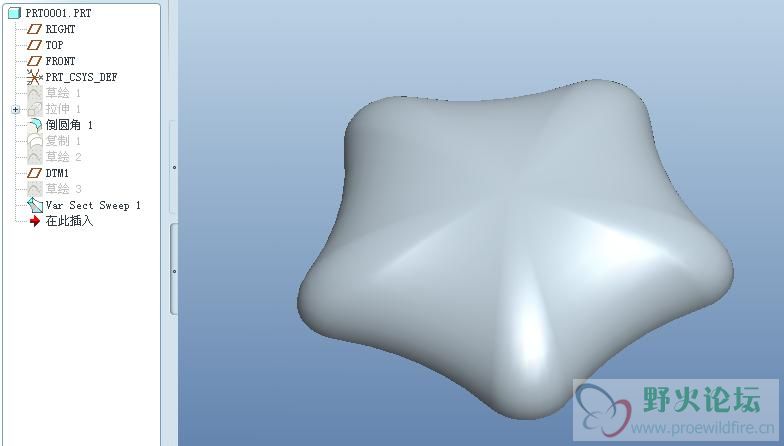

如图,怎么处理下陷的位置,看了下教程,不太理解怎么把下陷位抬高,效果要和图2六星的差不多,5。0文件。

你那是导圆角的曲线
我也搞不到图片中的效果

我这有个我自己弄的边界线的,有兴趣就下去看看吧
截面的约束很关键,这里应该是约束半径不变,高低是随着最外边变化的 113.prt.rar (38.31 KB, 下载次数: 21) 1.jpg

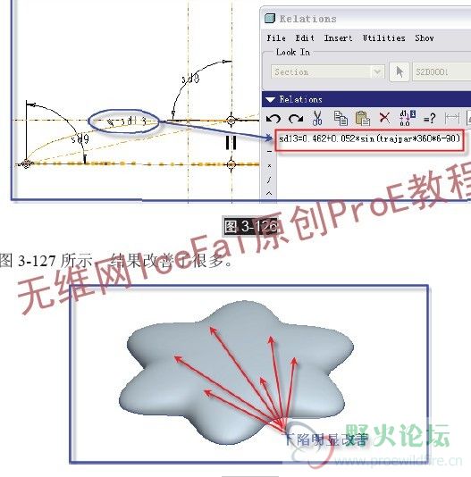

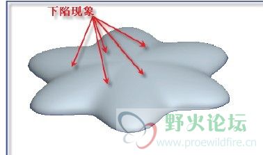

感谢楼上,你的下陷位也没搞好,估计尺寸小没怎么看的出.和教程里的没处理下陷位的差不多.我想要理解的是怎么抬高下陷位,教程六星的是用锥形弧,关系控制,谁知道5星的怎么搞.图中关系怎么理解做用.

下陷位是指???

6星6个周期
5星就5个周期咯!

首先截面就别搞的太过凸陷对比太过明显的
然后可以利用着控制下咯
直接找冰大呗
84
99
发表于 2011-6-24 22:26 | 显示全部楼层
而且冰大的图片说的是改善,而不是说完全没有下陷
