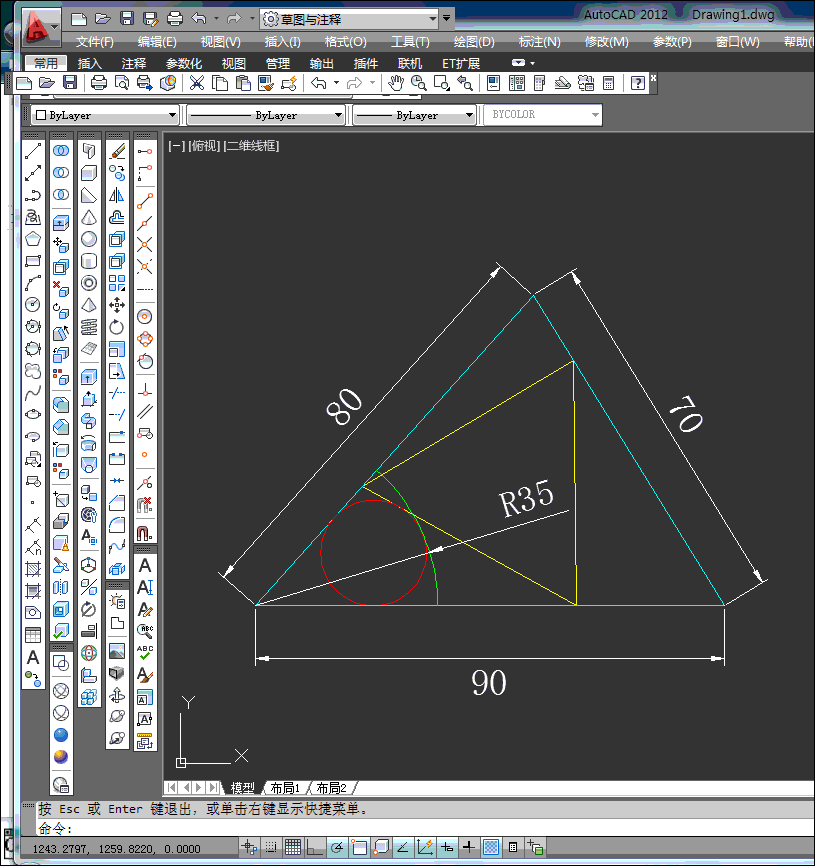

今天朋友发了一张图形过来,没想明白,画不出来,求救一下!

这样去求那个等边3角形,太费劲拉。

相当简单啊。。我画给你看吧。
结果是等边三角形的边长为47.15.
怎么传截图?给邮箱我发给你吧。

求到红色圆就可以做了(这个很好求吧)  红色圆其实是三角形内切圆,然后就可以求的那个三角形了, 我传个图档给你吧!
