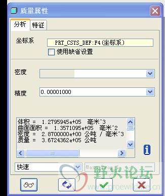

请教一个问题,如何知道零件的重量,我是  分析--模型--质量属性,可是看不懂什么意思?请教高手

发表于 2008-6-11 14:32 | 显示全部楼层
e+05就是10的5次方的意思
你的密度是2.87公吨/毫米^3,这个公吨如果看成是克
这样你的质量就是3.6724362X10的5次方克
就是367.24362千克。。。。。
这个公吨你可以把它看成是克或千克,关键是看你设置密度的时候把公吨当什么了

 楼主| 发表于 2008-6-11 14:43 | 显示全部楼层
谢谢,我是铝合金型材,密度大约是2.87  ,我就在密度栏输入2.87   ,我什么都没有改动过

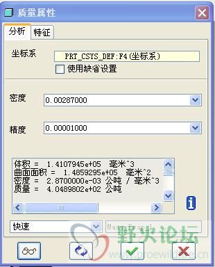

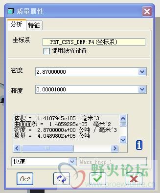

发表于 2008-6-11 14:47 | 显示全部楼层
你这个2.87好像不上不下啊,改成2.87X10^ -3,这样公吨就是克了

 楼主| 发表于 2008-6-11 14:54 | 显示全部楼层
是0.00287  吗?可是我觉的只有两公斤差不多了

发表于 2008-6-11 15:02 | 显示全部楼层
你的体积是1.41X10的5次方立方毫米,没有两公斤这么重吧

 楼主| 发表于 2008-6-11 15:17 | 显示全部楼层
我是说最多两公斤,那质量=4.0489802e+02公吨如何理解?

发表于 2008-6-11 15:20 | 显示全部楼层
就是400多克咯
