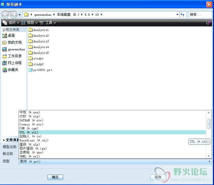

ProE做出来的图,如何保存成为 .stl 文件? 谢谢

你保存的时候 点文件 保存副本 类型里选择STL的格式就好了

303
发表于 2011-6-24 14:51 | 显示全部楼层
是的
发表于 2011-6-24 15:03 | 显示全部楼层
对呀
就这么简单
403
654
发表于 2011-6-24 15:31 | 显示全部楼层
保存副本里面选择
213
303
发表于 2011-6-25 11:43 | 显示全部楼层
保存副本,选择STL
