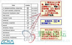

书到用时方恨少:工程图中符号ST外加一“圈”是什么意思?如下图
谢谢!

发表于 2008-6-11 23:24 | 显示全部楼层
ST 自攻螺钉用螺纹

 楼主| 发表于 2008-6-13 13:29 | 显示全部楼层
原帖由 hehaihang123 于 2008-6-11 23:24 发表
ST 自攻螺钉用螺纹
它的中心是M4*0.7深8的螺牙孔,哪为什么标在Φ10.10±0.10的boss柱的前面,并且也不是自攻螺丝孔

发表于 2008-6-13 20:31 | 显示全部楼层
好像是叫统计公差吧

 楼主| 发表于 2008-6-15 11:56 | 显示全部楼层
原帖由 lsm9751 于 2008-6-13 20:31 发表
好像是叫统计公差吧
在开思论坛上也有人说是,你能详解一下吗,顺便将开思论坛上提供下面的资料贴上
