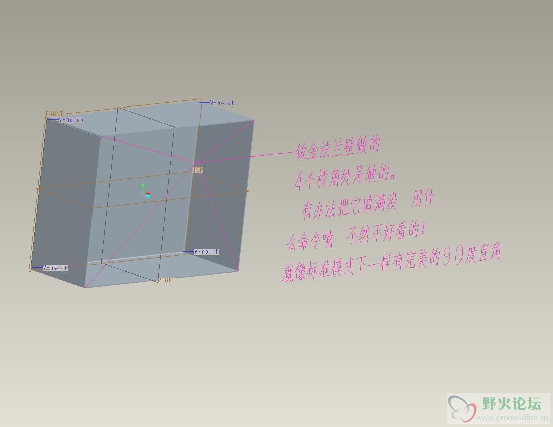

看看下图,,抢答,,,

发表于 2011-6-24 08:20 | 显示全部楼层
钣金就是这样子,想要漂亮的盒子,用实体拉伸后,抽壳,再四周倒角

发表于 2011-6-24 09:13 | 显示全部楼层
如果要做成没缺口的话干嘛不到标准里去做
如果这产品要做出来,用钣金做是不可能没缺口
除非你用压铸模具去做,哪样才可能实现

发表于 2011-6-24 10:06 | 显示全部楼层
好像可以用延伸面到边可以做出来

发表于 2011-6-25 15:57 | 显示全部楼层
楼主要是这个效果?
钣金延伸命令
钣金延伸命令
发表于 2011-6-26 18:45 | 显示全部楼层
用实体抽壳啊

发表于 2011-6-29 06:30 | 显示全部楼层
用钣金可以做出来

发表于 2011-6-29 22:47 | 显示全部楼层
法兰里面不是有一个边处理吗  那个也许可以解决你的问题
