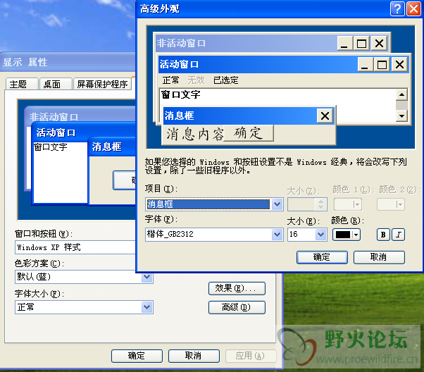

发表于 2011-6-24 18:20 | 显示全部楼层
如图所示!

 楼主| 发表于 2011-6-26 12:56 | 显示全部楼层
谢谢,长见识了

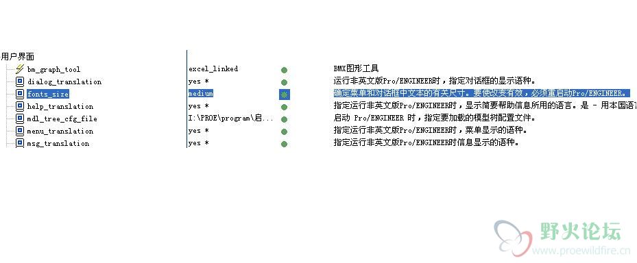

发表于 2011-6-26 16:29 | 显示全部楼层
在用户界面设置中,font_size   small(medium,large),就是控制文本大小的。
你调出来看看,需要重启程序后见效。
