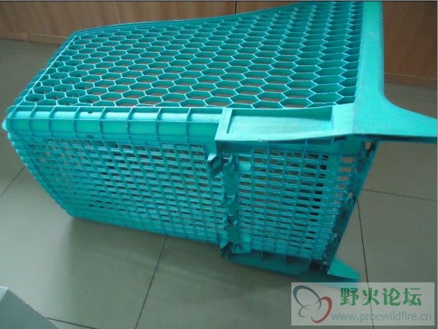

想问一下大家有没有建造过如图片所示的模型.可不可以提供一下此类模型的建模思路或者是PART.谢谢各位

楼主这个好像不太难,就是有些繁琐,用些基本命令都差不多可以画出,你自己努力一下。

 楼主| 发表于 2011-6-23 17:36 | 显示全部楼层
努力一天了...没头绪啊...郁闷慌...

发表于 2011-6-23 18:27 | 显示全部楼层
这不是很难啊,没有用到什么特殊命令

 楼主| 发表于 2011-6-24 08:59 | 显示全部楼层
没那个思路..被难倒了...

思路就是做出一两个特征,然后阵列,再把四周切掉,边上的应该拉拉切切,做下面能搞出来,就是烦琐啊,而且阵列电脑不好的话,会卡死。

 楼主| 发表于 2011-6-24 11:00 | 显示全部楼层
有些面不是直的,那些地方难搞

发表于 2011-6-24 12:47 | 显示全部楼层
不是平的也差不多,不过首先要做个面,然后用高级特征展平,加厚,然后和平面一样做,再用高级特征折弯实体,具体请去找下一位大师发的VSS60个经典的帖子。http://www.proewildfire.cn/forum ... 2&highlight=VSS
