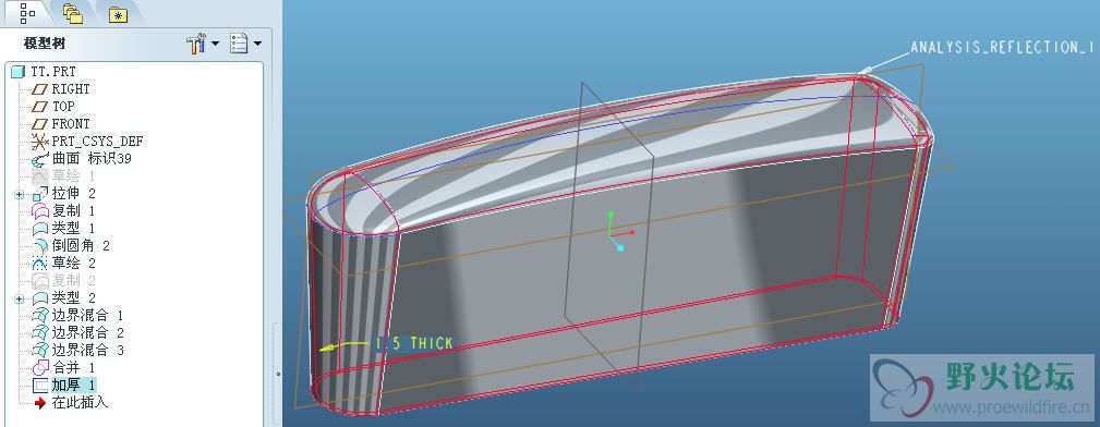

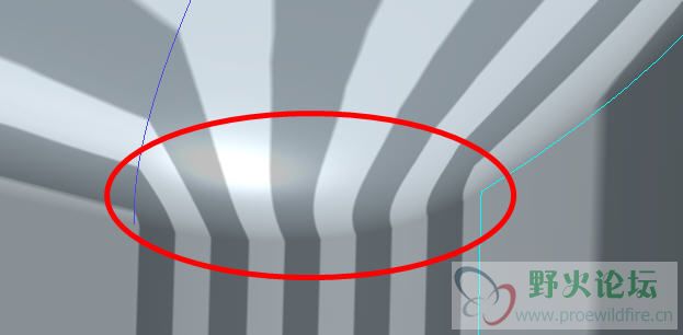

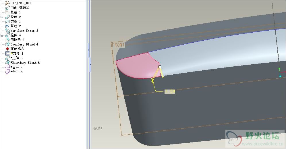

不多说了 见图吧
我真的想不到怎么去修改了,应该是中间那条曲线的问题吧???请大大们指点了!!谢谢 我回去类型1那里去看我做的那条线的曲率 两边都显的很突兀啊。。。怎么看那个曲率啊?请走过路过的大大们指点下  谢谢

发表于 2011-6-23 16:32 | 显示全部楼层
只加多个圆角,就可以了!

 楼主| 发表于 2011-6-23 16:45 | 显示全部楼层
回复 2# slflkj 的帖子
你那里加了个圆角  我后来把那条曲线的弧度弄小点就成功了 = = 晕死!

发表于 2011-6-23 16:56 | 显示全部楼层

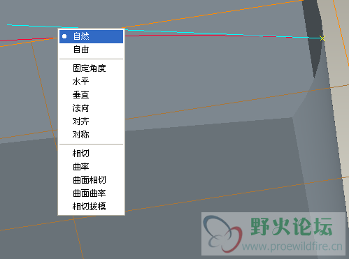

我改了那条曲线的连接方式,你看看

回复 4# chaochao412 的帖子
我也是  改成自然  然后拉低了弧度  可是我之前有这样做的  都不成功了 才发到坛子里来的  谢谢你了  不过两头的曲面质量感觉不是很好(我做的)

发表于 2011-6-23 17:24 | 显示全部楼层

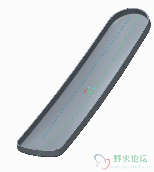

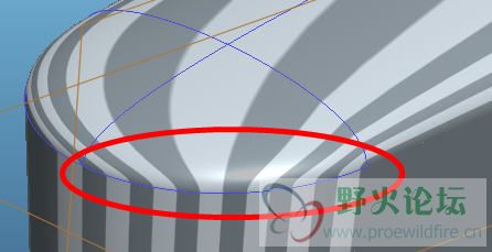

你最终的成品如果是这样整体加厚的,那你之前的圆角都太小了。

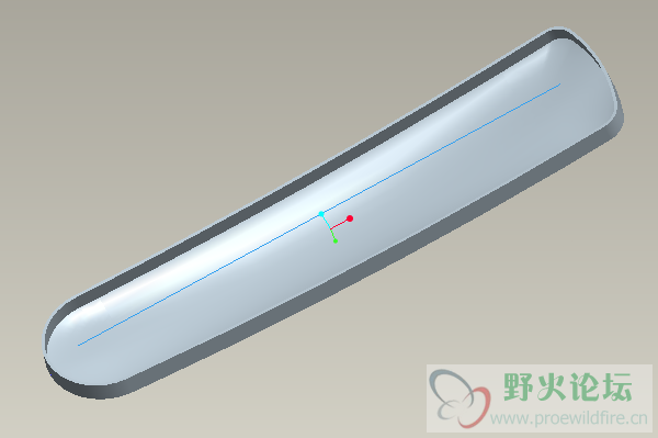

我追加个问题  就是在做配合的听筒下盖的时候 因为下盖的上端面和上盖的下端面是重合在一起的。那要怎么做才能准确的抽取到上盖的下端面的轮廓线出来放到一个新的PART文件里啊?
这个是我最后做好的盖子  我也不知道面做的好不好  帮我看看吧!!(我外形角度反了 ,变成了倒扣....)

发表于 2011-6-24 09:38 | 显示全部楼层
原帖由 hzyhzp 于 2011-6-23 17:28 发表
这个是我最后做好的盖子  我也不知道 ...
用骨架零件啊.那样你一改就会上下都跟着改了

 楼主| 发表于 2011-6-24 21:08 | 显示全部楼层
原帖由 窗外有蓝天 于 2011-6-24 09:38 发表
骨架零件???是不是就是传说中的TOP DOWN设计啊??我不知道做啊。。。。有教程分享吗
