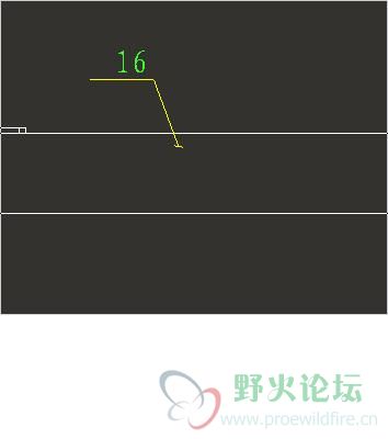

我球标标注时,引线和零件接触形式是线,而且接触点是S形状,怎么改?
求解惑!

工程图选项 》找到球标箭头样式,更改即可。

在工程配置文件中(*.dtl),加如下控制选项:
def_bom_balloons_edge_att_sym  filled_dot
!设置BOM球标连接到边时缺省箭头(连接点)的型值
!arrowhead , dot , filled_dot , no_arrow , slash , integral , box , filled_box
def_bom_balloons_surf_att_sym     filled_dot
!设置BOM球标连接到曲面时缺省箭头(连接点)的型值
