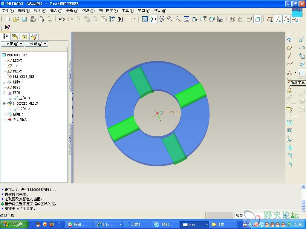

图中的滑轨怎么样用复制-移动?的呢...怎么我的没有这个选项呢

如果不能直接复制实体,可以先复制实体的面,然后再来移动面组,然后用面组去切除实体,方法要灵活运用
学,用PRO一定要灵活,这种方法不行用那种,只要达到的效果是一样的就可以了
打一个比方吧,一个圆环实体,可以用拉伸,也可以用旋转,还可以用扫描和变截面扫扫,还可以用混合,都可以达到相同的效果

你可以先拉伸一个槽型面,然后复制刚拉伸的面,然后选择性粘贴,进行曲面的旋转,阵列,然后选择一个面进行实体化(切除材料),再阵列就行了
发表于 2008-6-11 20:54 | 显示全部楼层
不明白你的意思,如果只是那个槽的话,用轴阵列就可以了吧

各位教育的是.....我明白怎么做了,,谢谢
