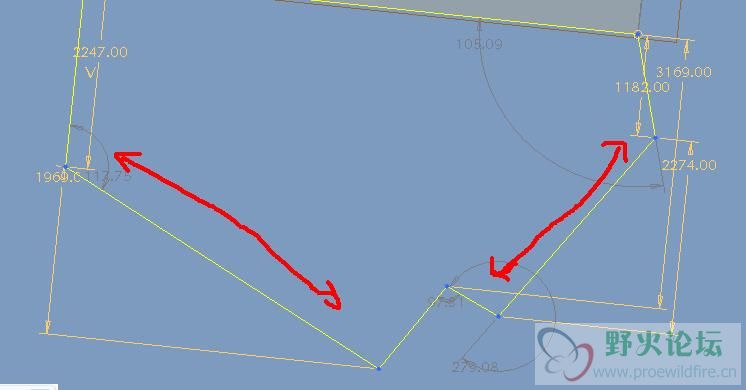

已经倾斜线的长度来确定图形,但是不知道怎么添加上去,请帮忙说一下,谢谢

草绘时,选择尺寸标注,再选择要标注长度的线条,单击一下,平行于线条的问题,放置尺寸
将线条长度尺寸变成约束尺寸,就可以了

发表于 2011-6-23 12:23 | 显示全部楼层
就是像别的一样标就上去了

发表于 2011-6-24 15:36 | 显示全部楼层
不好选的话可以添加辅助点再标注即可。
