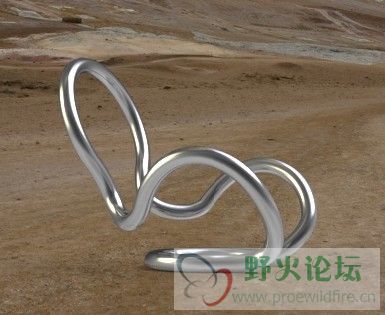

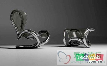

这种感觉究竟用什么方法话呀?谢谢各位高手

主要的线架应该是投影出来的吧!

画出轮廓线扫描?!

应该是用扫描吧?

可变截面扫描?

楼主,看看这个满意吗?
两段是草绘的,有一段是投影曲线,然后把三段线用曲线连接起来
(设置相切,想要曲线滑顺点,可以手动扭曲),
因为没有尺寸要求,所以外形可以慢慢调整到自己想要的效果
