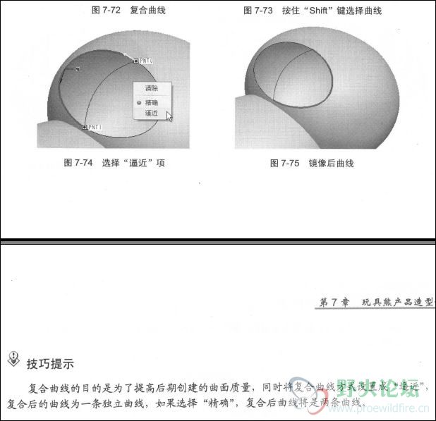

看截图的技巧提示吧,我看不太懂  请路过的大大们指点下!
就是那个椭圆缺口的线和中间做的那线就可以做一个边界混合了,为什么还要复合(复制)出来啊??技巧提示的不是很明白呢,请大大们指点了
谢谢

因为这样会消灭链上的节点。。。。。

那要看椭圆缺口的线咯,做边界时如果选的这条线是一条整个椭圆线,没有继开的,那很定不行的,所以他就把椭圆复合,分成两段,然后就可以成功的包面

可是他还说了句提高曲面质量。。。。不懂啊。
