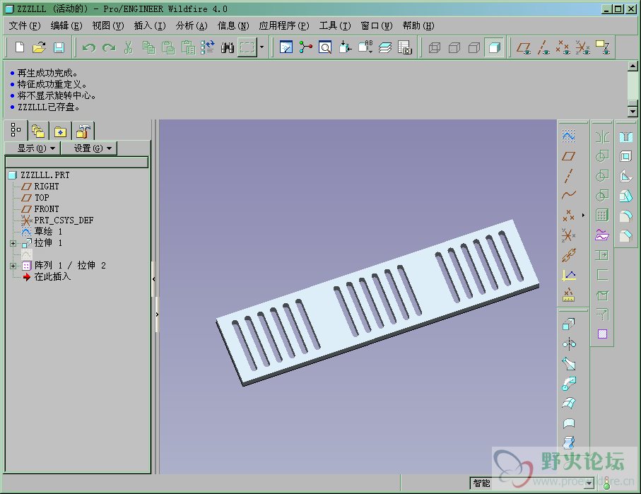

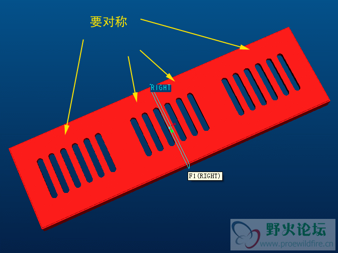

我正在学阵列,这个零件开的孔要左右对称,不知道怎样阵列才能做到对称,请指点一下新人,谢谢了。

阵一半,镜像看。不然就要算算距离咯。

用曲线阵列,可以阵列多一点,把不要的部分消去(把阵列中黑点变成白点)。

文件在这里,是4.0做的。也可以先阵几个,然后再二次曲线阵列,将阵列结果再阵列
