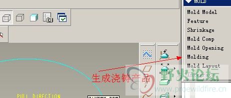

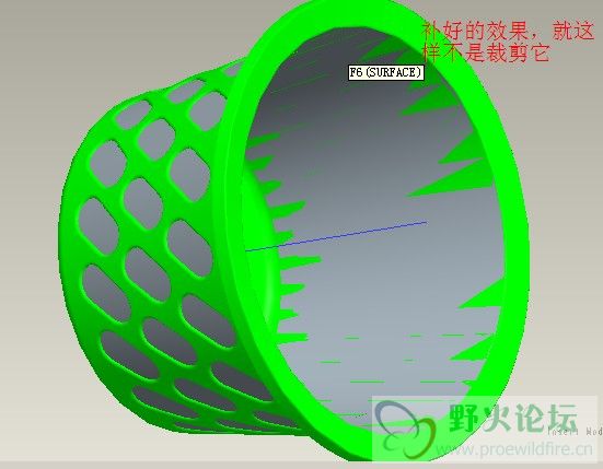

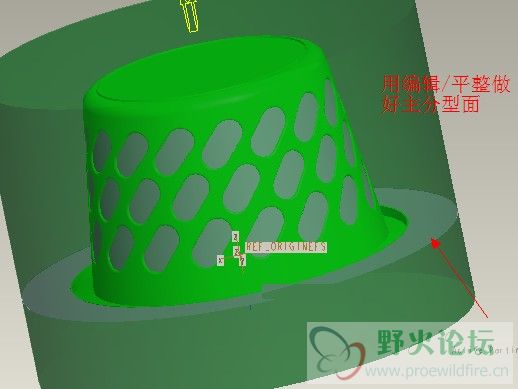

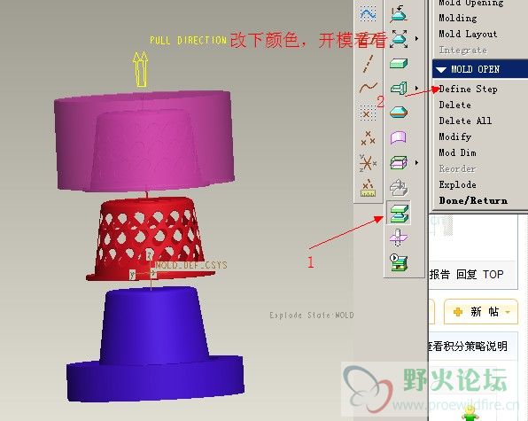

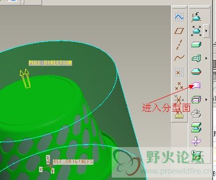

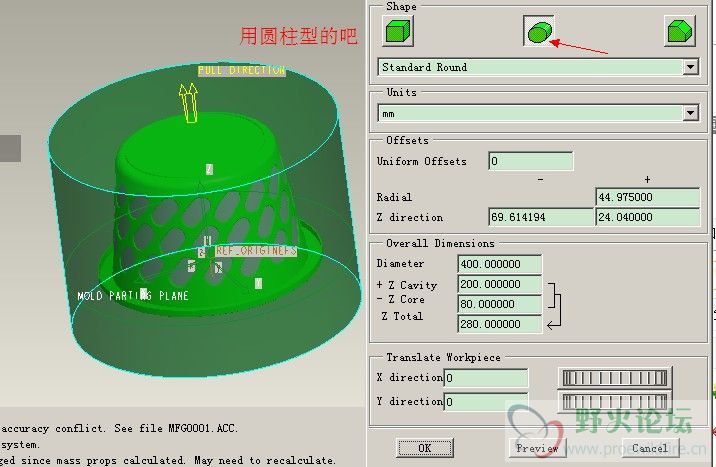

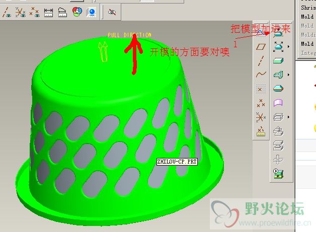

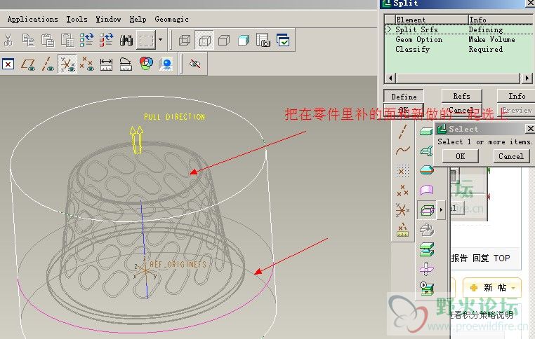

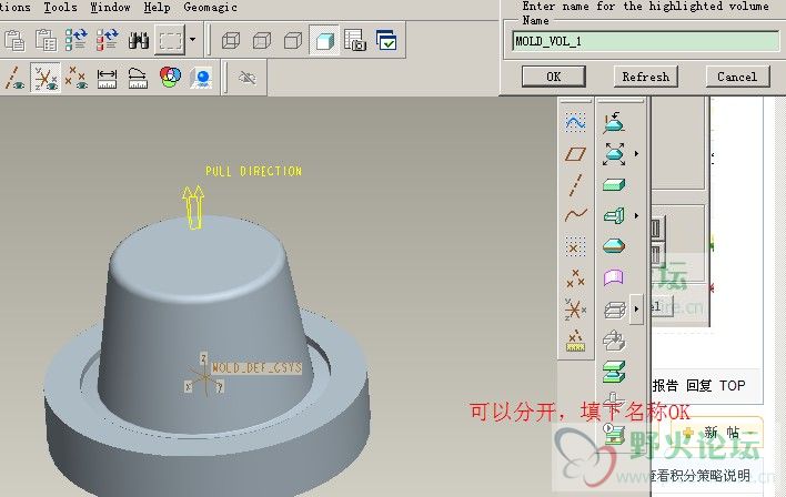

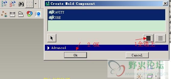

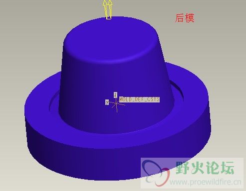

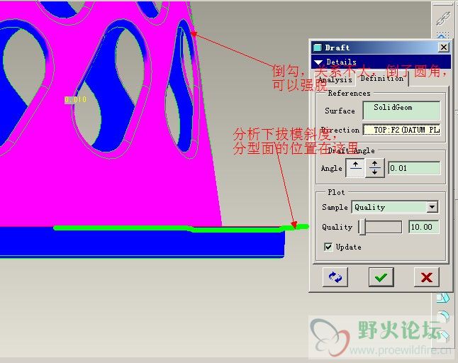

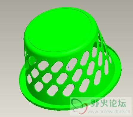

 楼主| 发表于 2011-6-22 16:03 | 显示全部楼层
没完再来

 楼主| 发表于 2011-6-22 16:14 | 显示全部楼层
接着来

 楼主| 发表于 2011-6-22 16:27 | 显示全部楼层
再来
16.jpg 17.jpg 18.jpg [localimg=400,270]5[/localimg] 19.jpg 20.jpg

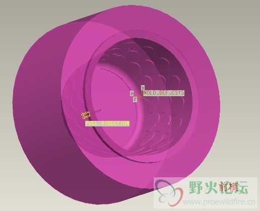

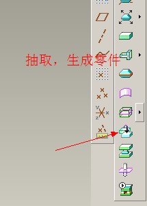

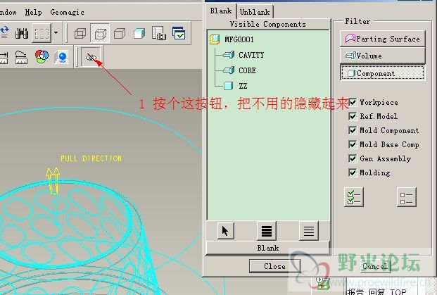

 楼主| 发表于 2011-6-22 16:31 | 显示全部楼层
再来
可能和有的分模书上讲的不一样,实际这样是能分割了
