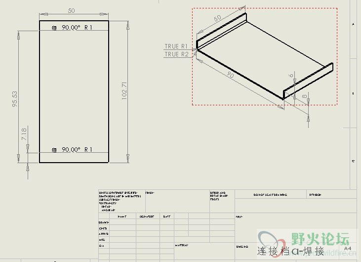

求助各位高人,我这个工程图符合要求吗?能用于生产吗?
我帮别人测绘的一个零件图,他们要用这工程图用于生产,所以求助大家先帮忙看看。

有没有标厚度?

 楼主| 发表于 2011-6-22 15:28 | 显示全部楼层
厚度都是1mm

发表于 2011-6-22 15:48 | 显示全部楼层
应该是没问题了

发表于 2011-6-24 11:54 | 显示全部楼层
支持5楼说法,展开图中的很多尺寸会因折弯机不通而有变化,所以还是标实物尺寸和钣金厚度,加工端会根据实际情况进行调整,最终成型就是实物了

回复 8# nash.cheng 的帖子
学习了。。也在想该怎么表示。。
