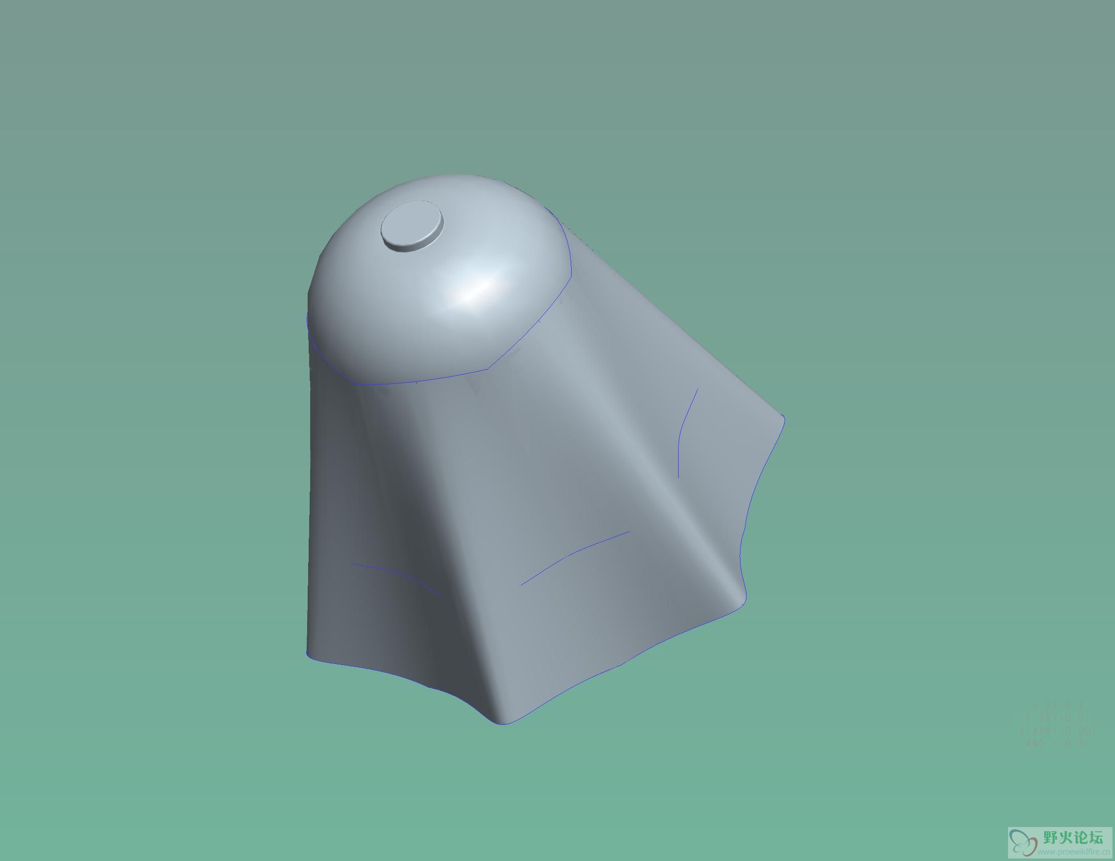

我已经把该隐藏的线都隐藏了,但还是不行,在曲面还是有线条!请高人指点!

可以新建一个层,把那些线都放到那个新建的层里,然后把这个层隐藏就行了

我试过了.把之前所有的层全删掉.再新建层把线放到层里再隐藏就OK.记得在层树里右击保存.要不下次打开还是一样有.

点击你的层树,空白处右击,新建层,然后选择你需要隐藏的草绘线,层新建好以后,右键隐藏层,线条就不显示了,然后再保存层,以后再打开,就不会再显示了

比较惭愧,我不知道怎么把线放到新建的图层里,指点一下,多谢!

转到图层-右击-新建图层-在右下角的"全部"选为"曲线"-框选图形的线-确定-右击该图层-隐藏-再右击保存图层
