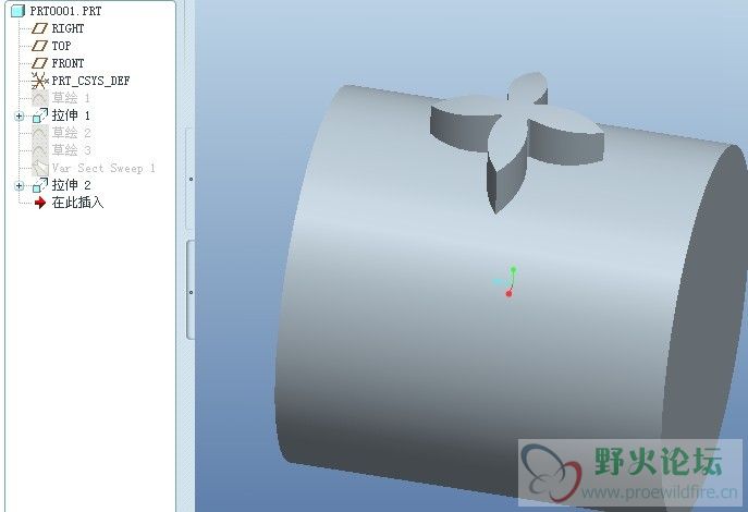

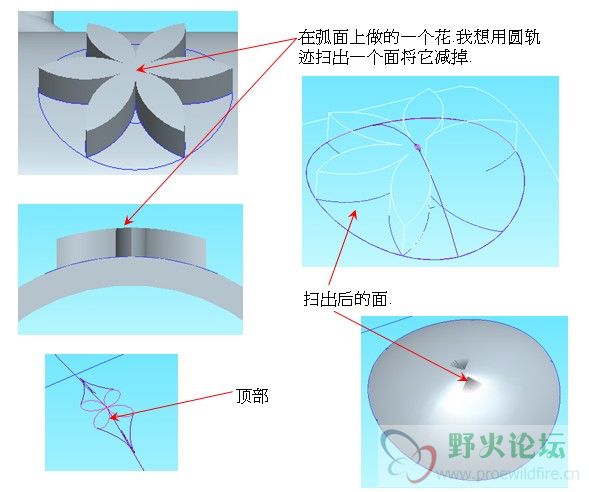

在弧面上做的圆轨迹扫描扫出后顶部变异了.请看图片.求高人指点. 截面顶点的线是90度.
337
417

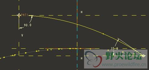

 楼主| 发表于 2011-6-22 13:38 | 显示全部楼层
截面图.
补发截面图.

感觉没必要那样扫描吧,感觉你这样和旋转效果或用面加厚做就可以。1为面加厚做,2为旋转做,3为十字弧度扫变做。

发表于 2011-6-23 11:04 | 显示全部楼层
扫描:没有自动合并功能..顶部是重合部分.没有合并就会出现怪异.

发表于 2011-6-24 20:13 | 显示全部楼层
你的中心参考点没做好吧!!!
