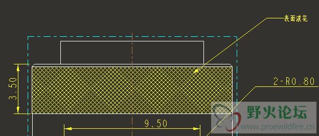

表面滚花三维图上怎么画?

不用画吧.我以前做过类似的螺母柱.只要在CAD图纸上标出供应商知道怎么做的.

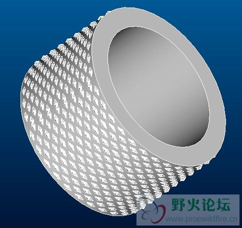

发表于 2011-6-22 20:27 | 显示全部楼层
用螺旋扫描做出一半,然后再做另一半。

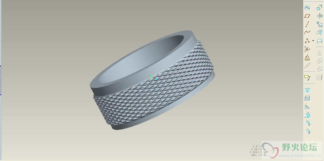

发表于 2011-7-1 09:16 | 显示全部楼层
那我把我做的网纹发上来
那我把我做的网纹发上来

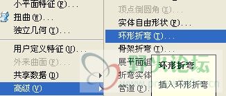

发表于 2011-7-1 11:19 | 显示全部楼层
用环形折弯可以做,但不知道是否只最简单的 :

发表于 2011-7-1 11:21 | 显示全部楼层
PRT,供参考
