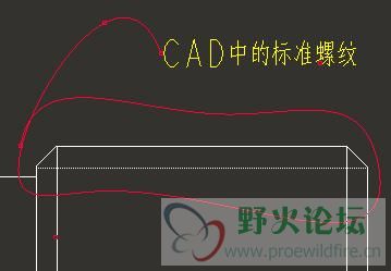

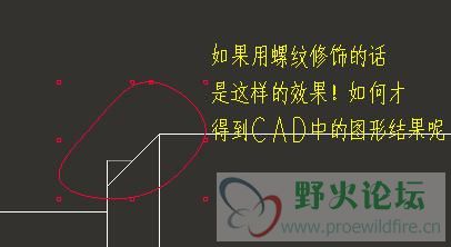

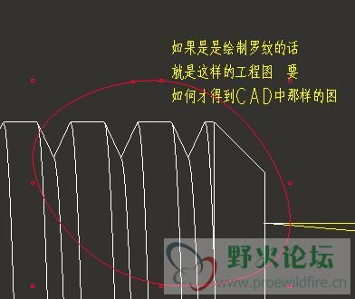

请问我该如何绘制螺纹,才会使其在PROE工程图中像CAD中的那样的标准螺纹呢》!如下3图片!

你这个倒角太大了,所以会出现这种突出来的角
还有右击视图,属性里的视图显示,显示线型改成隐藏线就能显示螺纹线了

你自己看清楚,很明显你第一个图中的尺寸和第三个图中是不一样的,调整你的倒角尺寸或修饰尺寸即可。

我也遇到过这个问题上面说的改变倒角大小和螺纹修饰大小等等可以解决一点问题,但是我遇到的一种就是还要在那M6的上面两侧加工成平面到时候投影跟有问题
