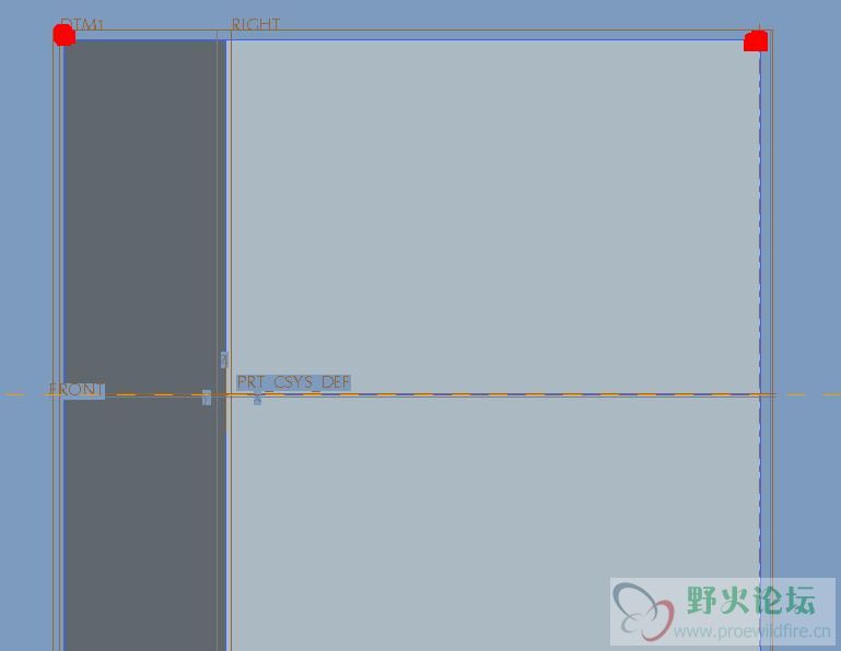

ProE作图,在新建的参考面内,把其他参考面上的边界的点连接来,目前不能自动识别点,需要如何设置?谢谢

把点设置为参照就OK 了

直接用使用边创建图元,不就可以了,你那为什么还要选点呢......
如果不是通过边的,有2种方式啊:
1,选取点或过该点的线作为参照,作图的时候自然会捕捉到该点。
2,用使用边创建图元,选取有点的边,然后删除后,系统也会以这条线为参照
其实以上2点都是一样,看你自己使用的情况了...
希望对你有帮助...
