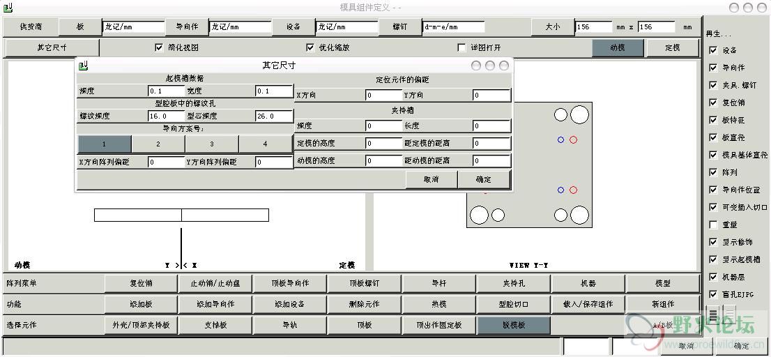

我的EMX的字体看起来好小,谁知道这个字体怎么调啊

 楼主| 发表于 2008-6-28 16:59 | 显示全部楼层
这样改过来所有的程序是都改过来了,但别的程序感觉就不对了啊

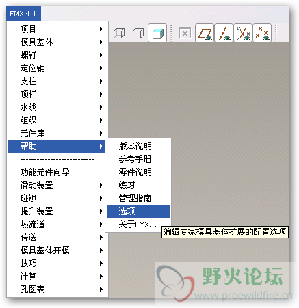

具体的操作如下:(EMX4.1在ProE WF3.0下)
找到“EMX4.1”菜单,单击弹出下拉式菜单。再找到“帮助”,看到弹出菜单“选项”(附图01所示)。

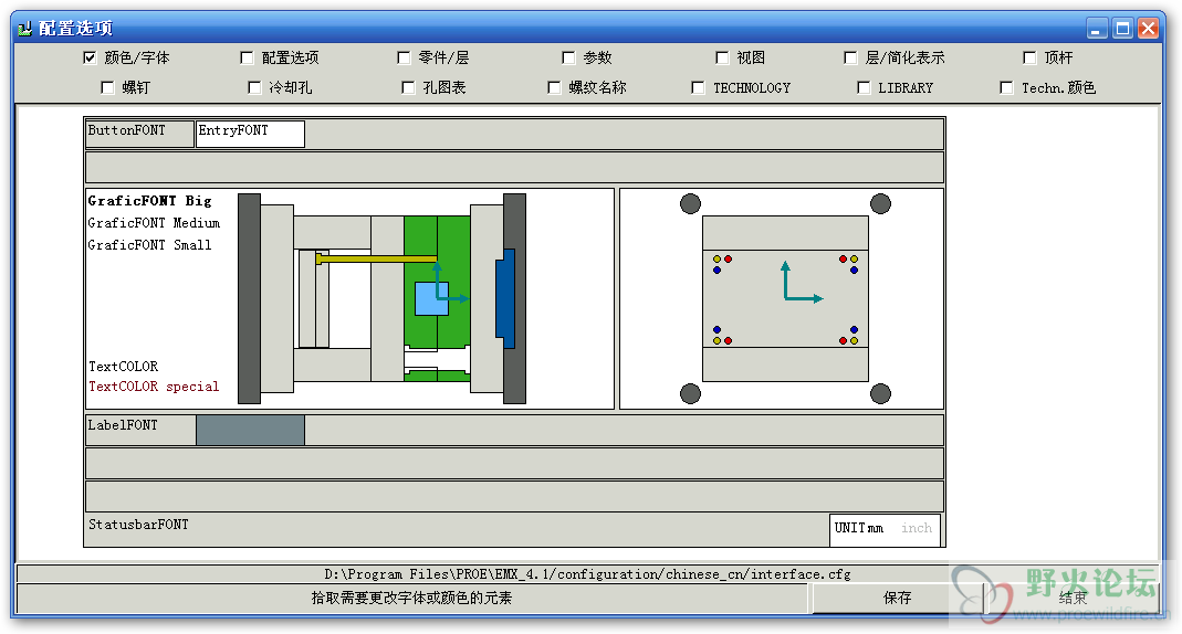

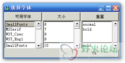

在这个界面上,将第一个选项打钩(字体/颜色)。任意单击界面上有文字的地方,弹出对话框(附图03),修改字体及字号,OK。其他一样。
最后保存,下一次打开的时候就不会再有你说的情况了。
