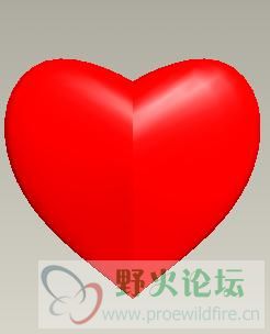

发表于 2008-6-11 12:36 | 显示全部楼层
嘿嘿···
这心不对哦···有棱线····
heart.prt.rar (37.44 KB, 下载次数: 442)
popwolf + 1 鼓励一下···

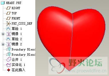

发表于 2008-6-11 12:55 | 显示全部楼层
稍微改了一下
localimg=297,300]1[/localimg]
[ 本帖最后由 dwdqbt 于 2008-6-11 12:57 编辑 ]

 楼主| 发表于 2008-6-11 15:37 | 显示全部楼层
回复 2# 的帖子
呵呵···
的确···
控制一下曲线就好啦····
