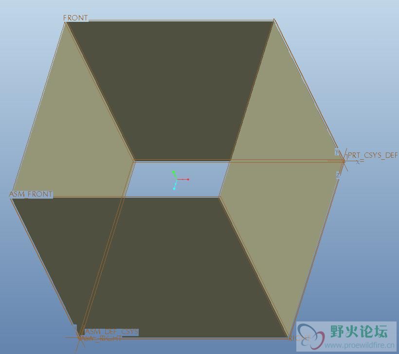

要装配的东西和下图类似,就是将长方形的筒子连接起来,使其成为更长。在装配的过程中如何弄基准面,具体装配过程怎么样?谢谢,大家!

像这个最好的基准面就是在你画的时候左右对称,然后用默认的基准就行了

你这个是实体的吧?可能什么叫实体和面楼主都没搞清楚.楼主认为的"很薄的"就叫面.非也,PROE里的"面"是"没有厚度的曲面".有"厚度"的都叫实体,哪怕厚度只有0.01mm.厚度均匀的是钣金实体

是面,不是实体。希望能帮忙解决问题?

曲面不是用装配的吧?就是直接画曲面了,把各个画好之后合并就行了

确定? 这样的话,我是不是必须把所有的曲面画在同一张图里面?而不能画在不同图里面,在导入?谢谢

试一下不就知道了?先不管装配情况,试下单独画几个曲面看不能装配就知道了
