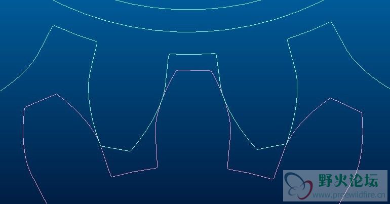

齿.jpg 那个专业做齿轮的高人看看,这两个齿轮马上就要开模具啦,我画这两个齿轮,的间隙只有两三个丝不知道做模具出来后配合会不会有问题????不知道图片那做的合不合理

间隙离开点儿,不然会卡得很紧的,另外,请问?塑胶齿轮还是五金的!

塑胶POM,你们画齿轮的时候用那个方程公式,可以告诉我吗?

我不知道怎么把间隙放大一点,我是用方程公式画出来就这样,不知道那一个数据可以放大间隙。请那位老大讲解一下

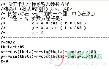

这个是我用的方程
223
259
发表于 2011-6-22 20:09 | 显示全部楼层
这个是渐开线方程啊,和齿顶间隙没有关系的,间隙公式是c*m,c=0.25
可以在百度上搜齿轮的参数关系,很多的

那画好啦齿轮,怎么放大间隙,要做那一些步骤
