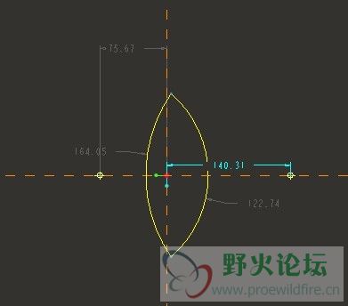

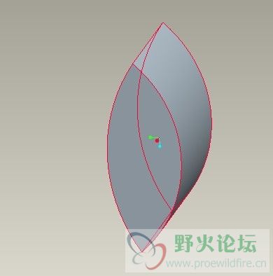

发表于 2011-6-21 20:30 | 显示全部楼层
我不知道我的理解对不对,希望对你有帮助!

发表于 2011-6-21 23:58 | 显示全部楼层
是想画出来吗?如果是的话,先拉伸一个圆柱实体,然后再创建一个拉伸圆柱与之相交,选择去除材料,去除材料的方向朝外,就行了

发表于 2011-6-22 08:43 | 显示全部楼层
用拉伸的方法做两个圆柱曲面,选中两曲面,然后MERGE,确定你需要的部分即可

发表于 2011-6-22 23:38 | 显示全部楼层
楼主只要结果,所以,用拉伸实体的方法应该是最快的
另外,我有时也会用  编辑/元件操作/ 切除 这个命令, 视情况而定啦
